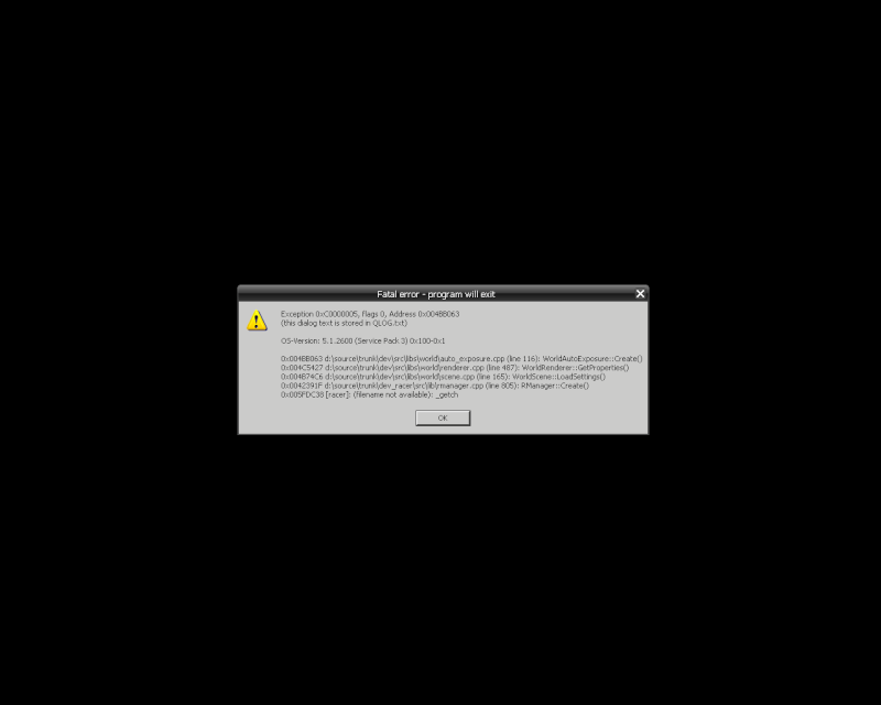

Screen4 :en ouvrant racer.exe ce message apparait et donc racer.exe ne s'ouvre pas
Probleme de textures avec les voitures et presque chaque map Pb410

odach a écrit:Screen4 :en ouvrant racer.exe ce message apparait et donc racer.exe ne s'ouvre pas
C'est une quoi ta carte graphique? C'est quoi les caracteristiques de ton PC?

Message par SkYbH Dim 24 Oct 2010 - 7:04
Bon bah, une croix sur les cg shader... voila pourquoi tu as tout en rose !
